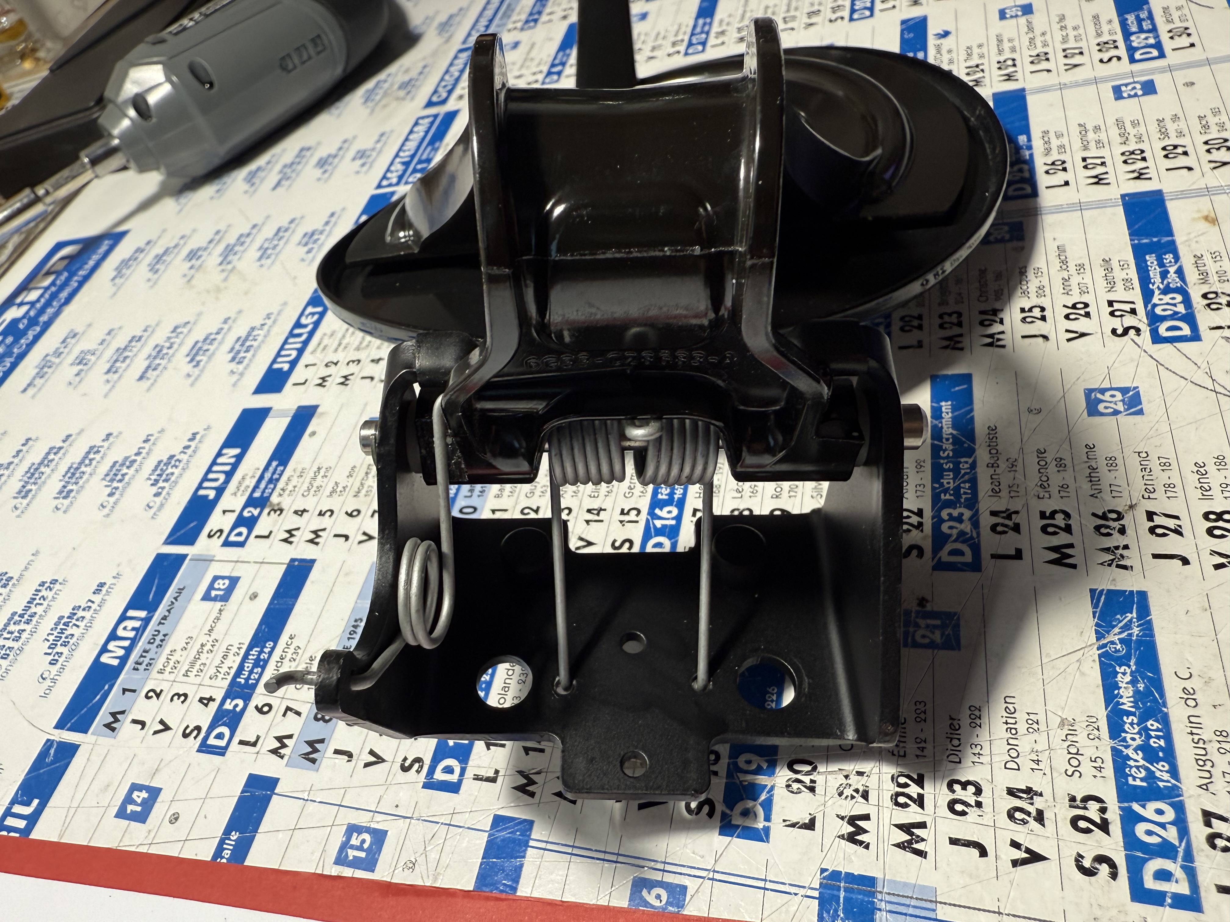

JM25
Messages : 1472
Membre Année : 2020
Localisation : Franche Comté
Véhicule : Vantage 2012
Re: Bouchon de réservoir
Message par JM25 »
Il existe un kit pour les DB9 qui remédie au problème et il s’adapte aux V8 en bricolant légèrement, c’est ce que j’ai fait et plus de soucis.
IMG_4743.mov
(3.18 Mio) Téléchargé 0 fois
Faut que je retrouve la référence
